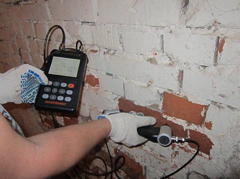

Для определения причин появления дефектов произведены отборы проб штукатурки, выполнены зондажи для осмотра основания и определения толщины штукатурного слоя. Выполнена проверка влажности материалов основания.

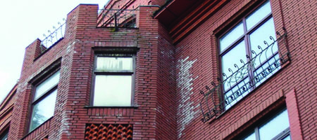

При обследовании отделочного покрытия были выявлены вертикальные и горизонтальные трещины, расположенные на всех фасадах здания, былые подтёки и отслоения отделочного покрытия.
Наибольшие концентрации дефектов отделочного покрытия были отмечены в районе оконных проемов, местах расположения горизонтальных декоративных выступов фасада, над цоколем здания и под кровлей.
При обследовании фасада были зафиксированы многочисленные вертикальные и горизонтальные трещины, длиной до 3-х метров и шириной раскрытия до 0,3см.
Зафиксированы следы воздействия атмосферных осадков (подтеки, пятна), сконцентрированные на выступающих элементах фасада и под ними, с проникновением в оконные проемы, в данных местах вертикальные, ломаные трещины расположены по всему горизонтальному пояску, с длиной развития, до 50см.
По верхнему горизонтальному откосу оконного проема, расположенного около входа в здание, сквозная трещина, длиной до 80 см, отслоение и биопоражение штукатурки. В данном месте были извлечены образцы для исследований в лаборатории.
Горизонтальные трещины, длиной до 100см, шириной до 0,5см в нижней части эркеров здания.
Влажность поверхности стен от 5%, до 9%.
Влажность в местах отслоения и трещин от 11%, до 14,5%.

По всему фасаду здания проходят вертикальные и горизонтальные трещины различных размеров.
Вертикальные трещины различной длины на фронтоне здания, над оконными проемами, от декоративного горизонтального пояска, до цоколя здания, шириной до 0,2см, глубиной до 1см.
